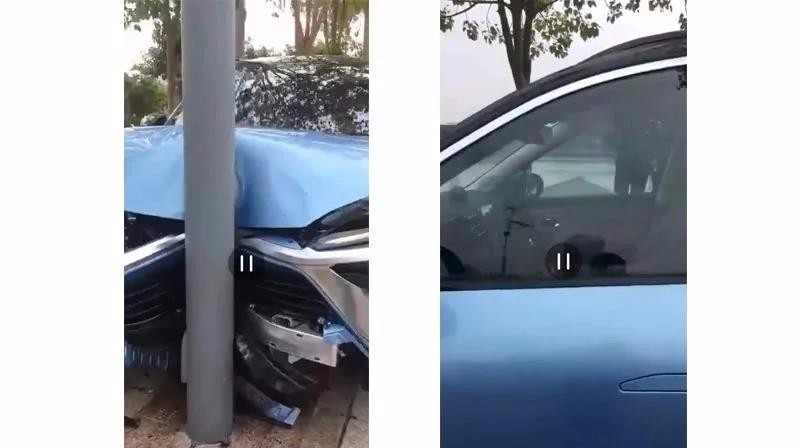

12月16日中午,一位广州蔚来ES8车主驾车时因为操作不慎,车子冲上了马路牙子,与路边的路灯杆来了一次亲密接触。路灯杆子没啥事,蔚来ES8被撞击后前脸几乎全部损毁,零部件碎片散落一地,这车几乎废了。
现场视频显示,诡异的事情是,车内气囊却无一弹出,让人对ES8的碰撞安全性产生怀疑。
蔚来汽车对此事件发表回应称:
从该车的行车电脑记录显示,撞击前这辆ES8的时速介于20-34公里/小时之间。而从现场情况来初步判断,撞击位置位于前舱正中位置,受撞击的路灯柱未弯曲,属于刚性柱状物体的直接碰撞。而ES8前舱的溃缩结构发挥了设计功能,吸收了碰撞能量。根据车辆变形初步判断,双前纵梁没有大碍,气囊在此情况下不需要弹出。ES8的安全气囊在高速碰撞的时候确实能起到保护作用,如果车速很低的时候安全带的作用足够约束车内乘客的前倾,此时如果安全气囊轻易弹出反而很容易造成相反的效果。
由于交车量比较少,蔚来ES8的第三方碰撞测试结果目前属于空白状态,唯一能查询到的数据是蔚来自己发布的一部分 ES8 内部碰撞测试的资料,蔚来声明此测试数据其内部基于欧洲碰撞测试标准 E-NCAP、并且融入了部分 NHTSA 的标准进行的,包括正面 40% 偏置碰撞,车辆以64km/h 的速度与避障进行碰撞;70% 车尾偏置碰撞,避障以70km/h的速度撞向车尾,模拟被后车追尾;标准的75度侧面柱碰,车辆以32km/h 的速度撞向柱障,模拟车辆打滑撞向电线杆等障碍物品。蔚来公布的官方资料称,采用全铝车身的蔚来ES8,高速正面撞击后车辆的前部双气囊弹出,A柱及驾驶舱未变形,动力电池系统未发生变形、起火、冒烟等现象。
