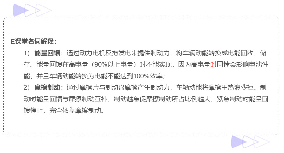

3.驾驶习惯
制动使用率,新能源车辆制动依靠能量回收与摩擦制动两种方式结合,以此来实现保证制动性的前提下减少能量浪费。此种方式可相对减少能耗
,但制动较多一样会导致能量流失较多。
●急速制动,制动时能量回馈与摩擦制动互补,制动越急促摩擦制动所占比例越大,紧急制动时能量回馈停止,完全依靠摩擦制动。因此急速制
动时会大幅缩减车辆动能回收。
●急加速与高速行驶,与内燃机相比永磁同步电机的能量转换效率很高,但在功率较大的情况下效率相对会降低,所以在高速行驶、快速起步的
大功率工况下能耗会较高。
