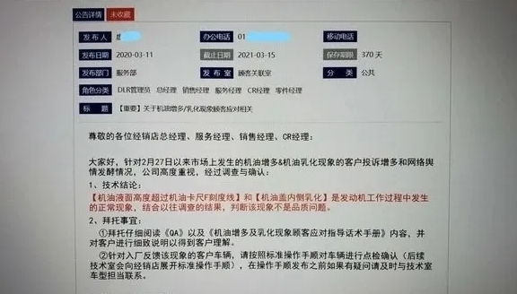

据了解,丰田相关负责人3月15日就机油增多、乳化情况作出回复,称车主所反映的情况不会影响发动机机油的润滑性能,也不会对发动机的性能造成影响。“我们认为上述现象不是品质问题。”

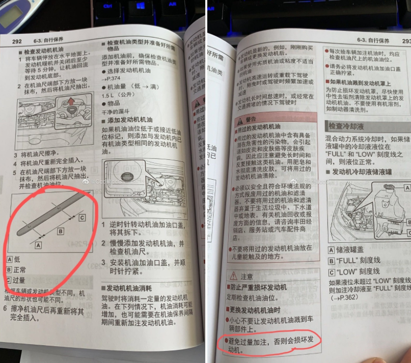

而某一汽丰田亚洲龙双擎天津车主程先生(代名)因机油增多问题询问求助,却收到了4S店的回复:机油增多在25mm以内均属正常现象。程先生表示“厂家说不超过25mm是正常的,说明书上却写明超过上限会损坏发动机,这样的两个结论相悖。”针对程先生的疑问和反馈,暂未得到该4S店更多的答复。

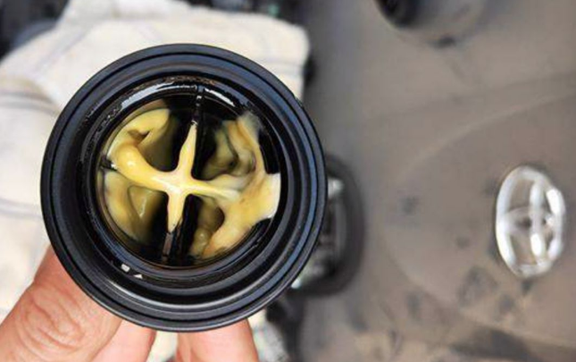

有业内认识表示,上述车就机油增多问题来说,可以理解为发动机在低温情况下,少许汽油会随着活塞运动进入曲轴箱,但随着发动机温度达到一定温度,汽油会随之挥发,通过PCV曲轴箱强制通风阀排出。至于乳化问题,则多发于混动车型,主要原因是混动车型汽油发动机属于间歇性做工,短途行驶未充分暖机之前就停止时,机油加注盖内侧结露的水分不能完全挥发,局部出现露白色乳化现象。但用户认为这些诱因并不符合亚洲龙此次出现机油问题的车辆,质量问题是一定有的。
