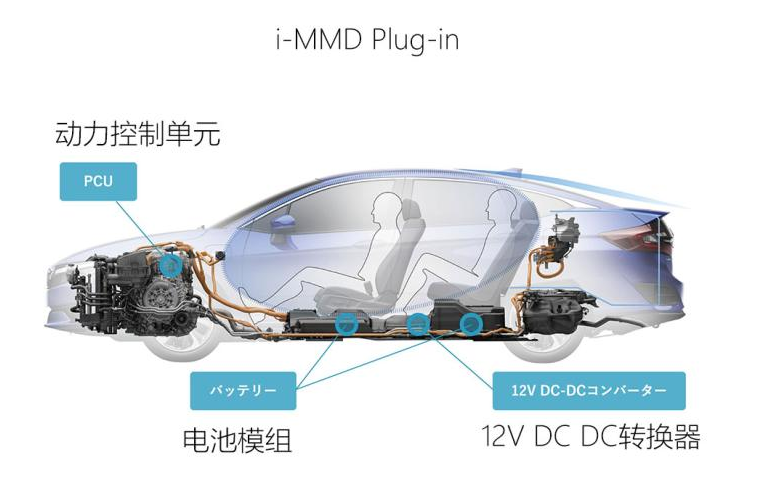

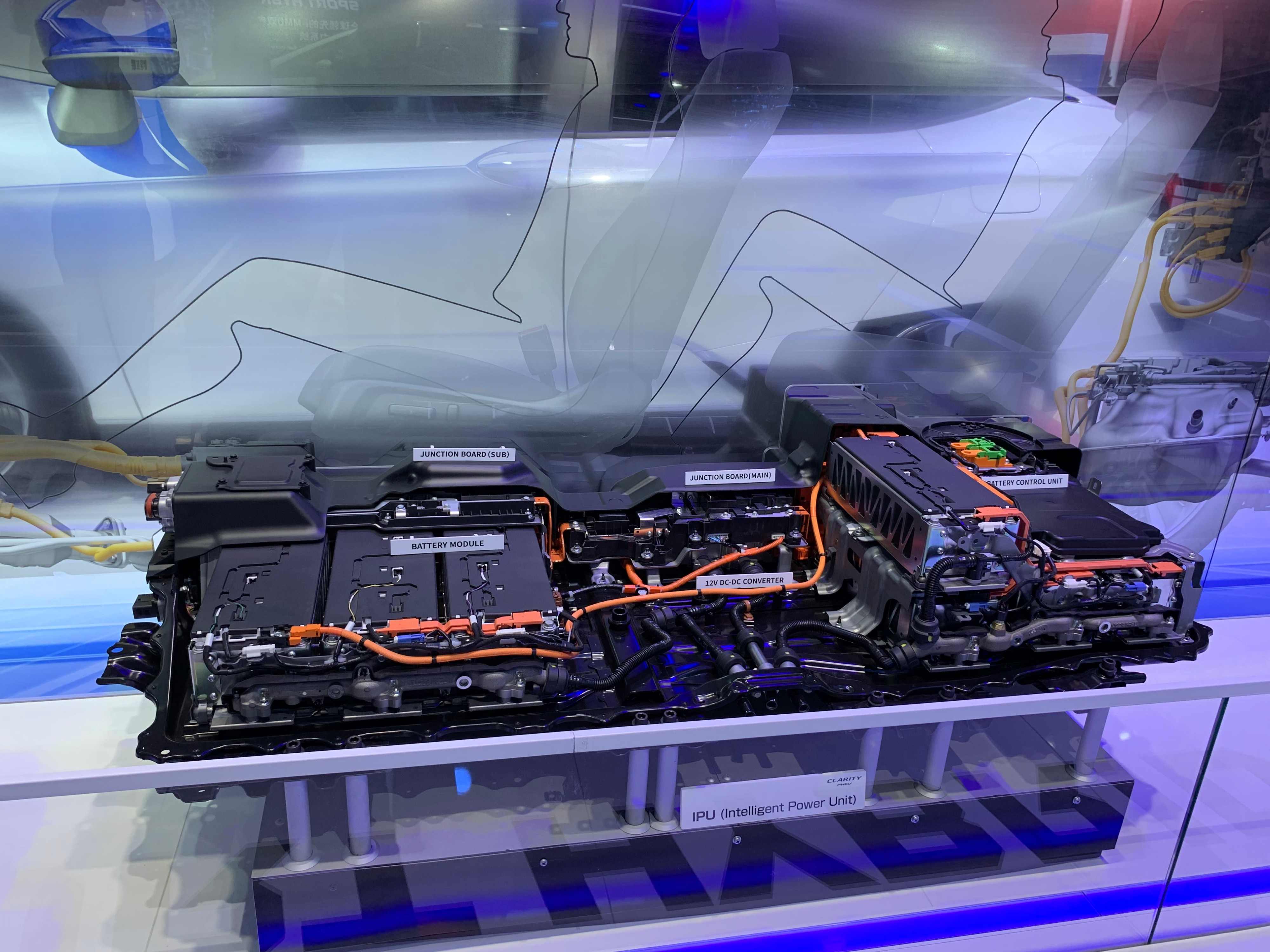

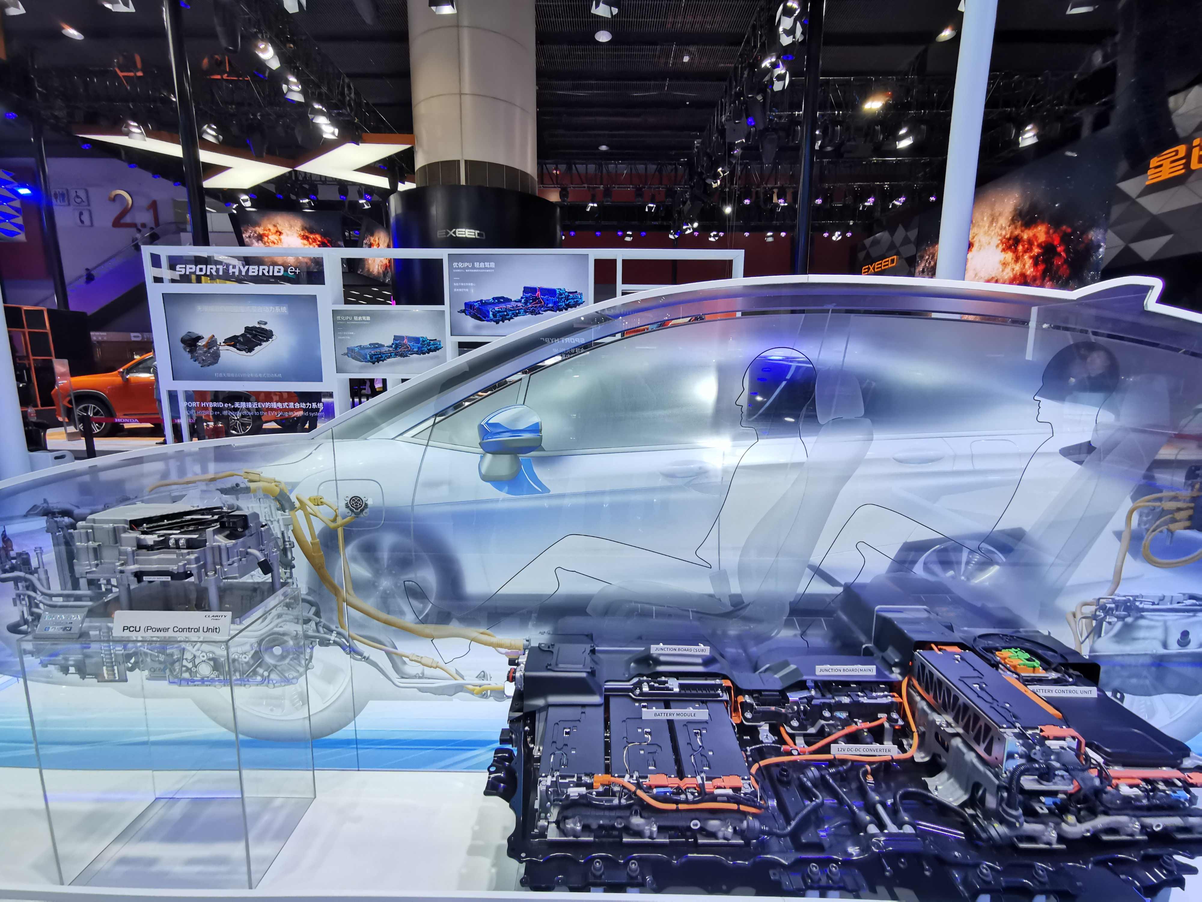

SPORT HYBRID e+使用了全新绕组形式的高功率驱动电机,更大容量的电池组、高压充电机和控制器,还为PCU(动力控制单元)配置上了优化系统电压的VCU(电压控制单元)。
另外,SPORT HYBRID e+的电池组整体平置于底盘上,可以起到降低车辆重心的作用。
首先来看电机部分,本田SPORT HYBRID e+对双电机系统进行了优化,电机的制作工艺由以往的圆形绕组方式变为方形线圈。这使得电机总体积中线圈的占比从原来的48%上升到60%,而电机总体实现了23%的小型化,功率密度比以往提高到1.4倍,扭矩密度提高到1.3倍。
其次是IPU智能动力单元,也就是我们常说的电池组。本田SPORT HYBRID e+采用了17kWh的高功率、大容量锂离子电池,让长途EV行驶成为可能。这个高功率大容量电池组被安放在了底盘位置,降低了车辆重心。
电池、电机和电控系统的全面升级使SPORT HYBRID e+实现了超长的续航里程,搭载这套系统的本田Clarity PHEV车型在日本JC08工况下的纯电动续航里程达到110km以上,电动+发动机的综合续航里程达到800km以上。车辆的整体驾驶感受无限趋近于纯电动汽车,体验相比搭载普通i-MMD系统的SPORT HYBRID车型明显更轻快,综合能耗也会更低。
